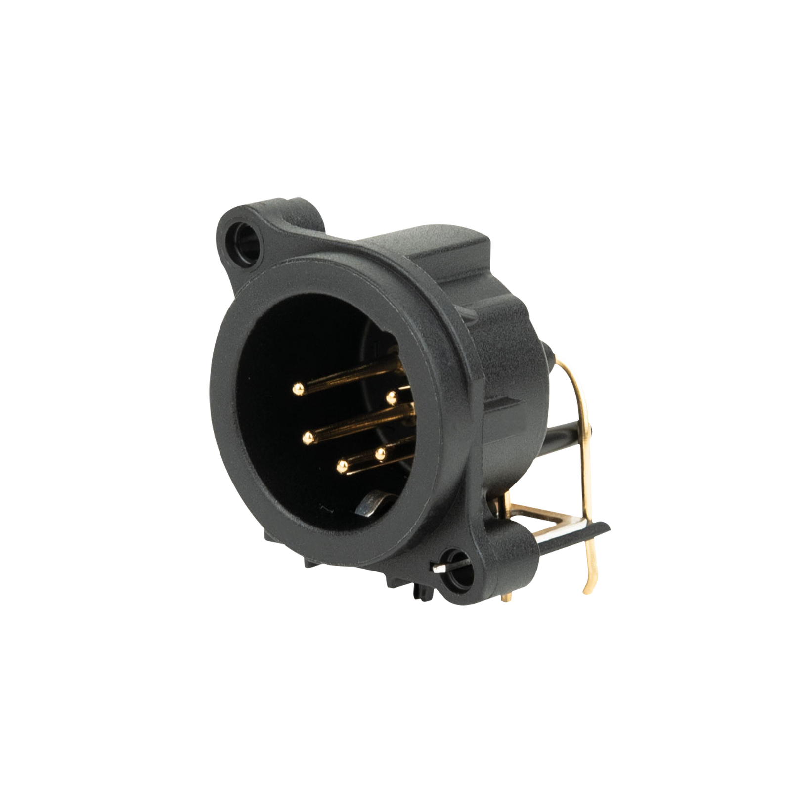

- Vijfpolige male XLR-paneelconnector voor horizontale PCB-montage.
- Compact ontwerp met een montagedichtheid van 23 mm tussen de middelpunten.
- Gepolijste contactvlakken met harde vergulding voor corrosiebestendige signaaloverdracht.
- Kunststof behuizing met UL94V-0 classificatie en IP40-bescherming.
- Voorzien van latch-vergrendeling en afzonderlijk massacontact naar het frontpaneel.
Wanneer er weinig ruimte is op een printplaat of frontpaneel, telt de opbouw van de connector direct mee. Dit NEUTRIK chassisdeel is gemaakt voor horizontale montage op de PCB, waardoor de aansluiting netjes in lijn met het paneel kan worden geplaatst en printsporen aan beide zijden van de print bereikbaar blijven.
De vijfpolige uitvoering is interessant voor apparatuur waarin meer aders nodig zijn dan bij een standaard 3-polige XLR-verbinding. Denk aan besturing, audio- of signaaltoepassingen waarbij een vergrendelbare paneelaansluiting gewenst is en de connector vast onderdeel wordt van het apparaatontwerp.
De afzonderlijke massa-aansluiting zorgt voor geleiding tussen de connectorbehuizing en het frontpaneel. De vergulde, gepolijste contactvlakken zijn gekozen voor een duurzame contactkwaliteit, terwijl de kunststof behuizing helpt om het geheel compact en licht te houden.
- Inbouw in audio-, licht- en besturingsapparatuur met vijfpolige XLR-aansluiting.
- Horizontale PCB-layouts waarbij de connector direct op de print wordt gemonteerd.
- Frontpanelen met hoge aansluitdichtheid door 23 mm hart-op-hart plaatsing.
- Apparaten waarbij een vergrendelbare male XLR-aansluiting nodig is.
- Ontwerpen waarin een separate massa-verbinding naar het paneel gewenst is.

Aansluiting en montage
- Type: 5-polige male XLR-paneelconnector
- PCB-montage: ja
- Montagerichting: horizontaal
- Montagedichtheid: 23 mm tussen de middelpunten
- Vergrendelingstype: latch
- Afzonderlijk massacontact aanwezig
Contacten
- Contacttype: verguld
- Contactvlakken: gepolijst en hard verguld
Behuizing en bescherming
- Behuizing: kunststof
- Kleur: zwart
- Beschermingsgraad: IP40
- Vlamvertragingsklasse behuizing: UL94V-0
- UL-erkend
